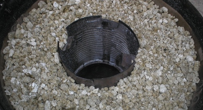

В строительстве вермикулит применяют в виде так называемого вспученного вермикулита, который составляет основу таких материалов как вермикулитобетон, вермикулитовые плиты, теплоизоляционные засыпки и теплоизоляционные смеси. Вспученный вермикулит получают путем предварительного измельчения и последующего обжига при температуре 500 – 1000 °C. Во время обжига вермикулит увеличивается в объеме в 5-20 раз.
Основными свойствами вермикулита, за которые он получил столь широкое применение в строительстве являются:
1. Высокое звукопоглощение;
2. Сохранение малого веса при больших объемах;
3. Огнеупорность;
4. Низкая теплопроводность (0,04 – 0,062 Вт/м.К);
5. Не подвержен гниению;
6. Вермикулит является экологически чистым материалом.
7. Высокая влагоемкость — 100 г вермикулита способны впитать 400-530 мл воды.
Наиболее популярный и эффективный способ применения в качестве утеплителя это именно засыпка. Засыпают им пустоты стен и пеноблоков, крыши, чердачные перекрытия, утепляют кровлю. В этом способе применения вермикулит значительно превосходит классический керамзит. Он намного легче и намного лучше заполняет пустоты, потому как даже самые крупные фракции значительно меньше. Керамзит толком не гасит шум, а мягкий по своей структуре вермикулит используют даже для звукоизоляции. Он очень долговечен, не гниёт, не плесневеет и даже наоборот препятствует образованию всякой гнили и его не любят грызуны. В отличии от керамзита, это не шлак с неизвестными пыльными вредными примесями, а естественный природный долговечный материал.
При засыпке крыши достаточно слоя в 10-20 сантиметров в зависимости от климатических условий. Однако стоит учитывать, что вермикулит гигроскопичен и хорошо держит влагу, поэтому если он используется для утепления чердачных перекрытий, то чердак следует держать в проветриваемом состоянии. Если планируется использовать мелкую фракцию, то чтобы защитить вермикулит от сдувания, следует использовать пленку либо вату.
